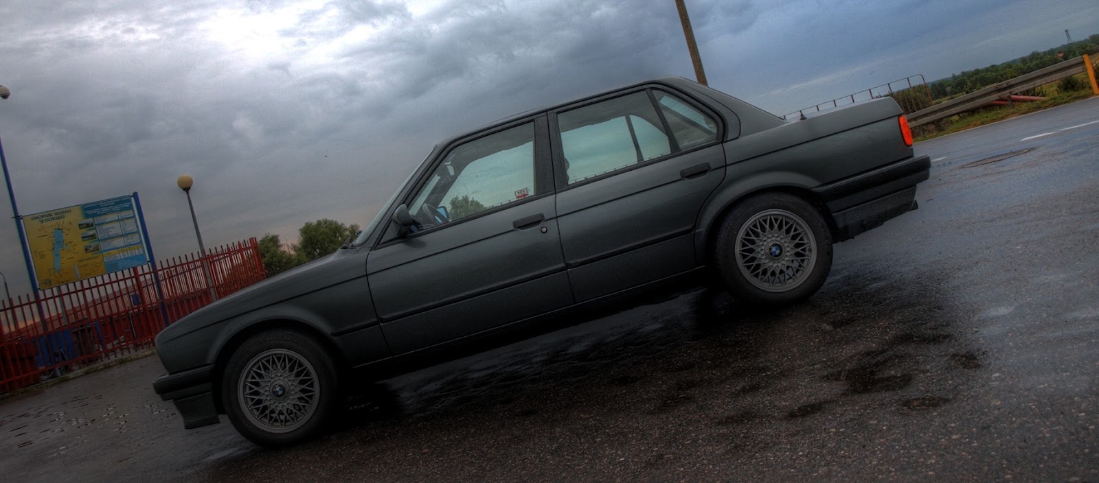

W sumie nie wiem, czemu wcześniej nie wrzuciłem tych fot:
Pablo325i
Dołączył: 19 Mar 2007
Skąd: Borken DE / Warszawa
Wysłany: 2010-07-07, 10:30
podobaja mnie sie te 4 drzwi :spoko:
pasuje to zachmurzenie idealnie, dobre foty 8-)
